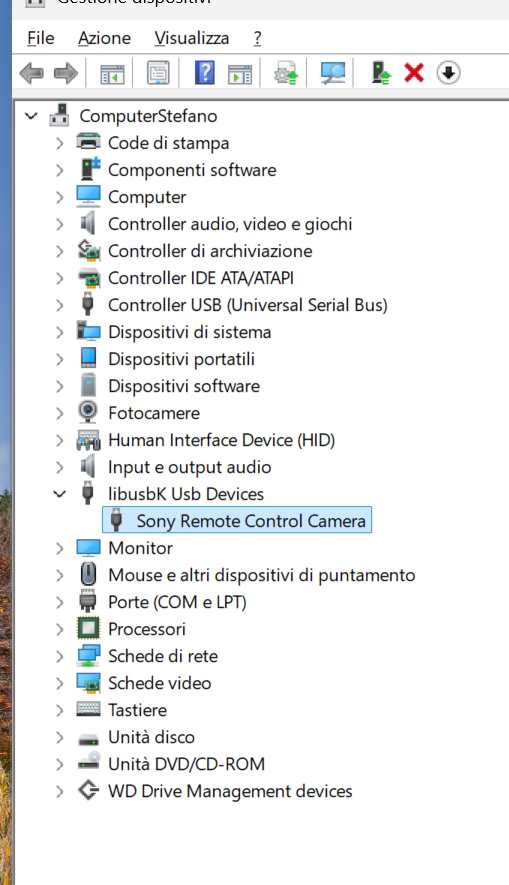

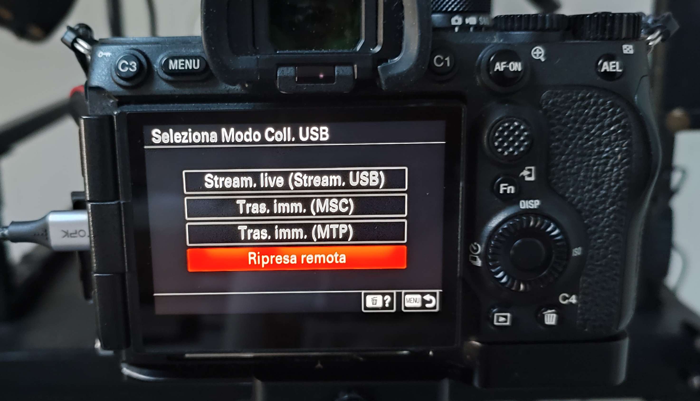

Tornando al problema ho seguito i tuoi consigli e per ora il problema non è stato risolto. Non so però se ho fatto tutto in maniera corretta, riassumendo, anche sperando che possa tornare utile a qualche altro utente Sony:
1 utilizzo Windows 11;
2 installazione demo Helicon Remote Windows Versione 4.5.0;
3 disinstallazione del software Imaging Edge Desktop (con questo software le funzioni da remoto funzionano);
4 riavviato il PC;
5 al riavvio ho collegato la fotocamera Sony A7rV con firmware 3.0 alla porta USB e ho scelto, tra le altre opzioni, Ripresa remota (vedi screenshoot);
6 a quel punto in Gestione dispositivi ho trovato il driver (libusbK Usb Devices - Sony Remote Control Camera vedi screenshoot);
7 dopo aver avviato Helicon Remote non vedo l'opzione della mia Sony;
8 provo a scegliere, dopo aver spento e acceso la Sony l'opzione (Tras. imm. MTP) a quel punto Helicon vede la fotocamera ma non mi permetta di lavorare (non si vede l'immagine, non si possono settare i vari parametri)
9 non so più cosa fare
Grazie a Catherine e a chi saprà aiutarmi

Re: A7rV Support
You need to switch the camera back to the remote control mode as it originally was.
Then open Device Manager, right-click this "Sony Remote Control Camera" device - Uninstall device. Proceed to uninstall it and tick the "Delete driver files" checkbox.
After it has been uninstalled, unplug and reconnect the camera.
