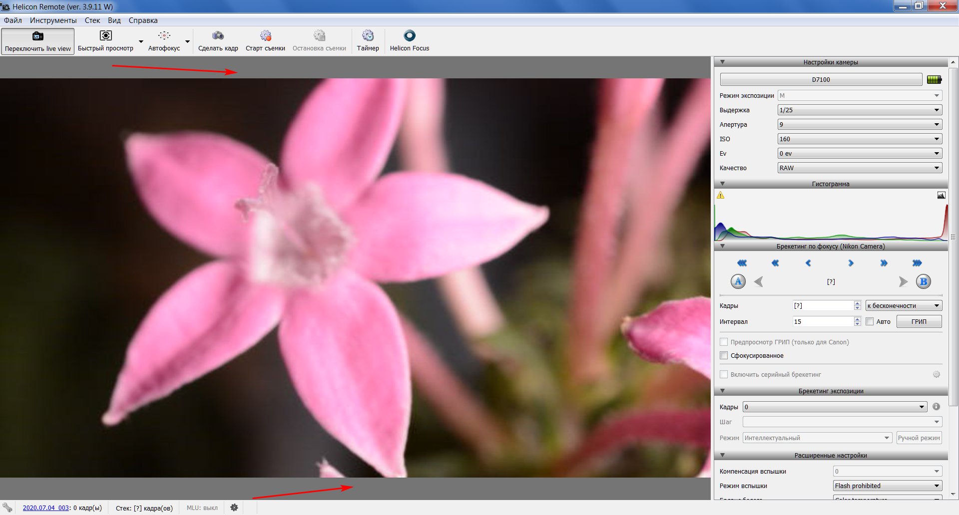

Добрый день!
Второй раз сталкиваюсь с проблемой: ни с того ни с сего программа уменьшает разрешение по вертикали (в моём случае с 4000 до 3388 пикселей), см. скриншот. Не сжимает, а просто отсекает. Если делать обычные фотографии, разрешение полное. Возврат настроек фотоаппарата к "по умолчанию" ничего не изменил. С другим объективом то же самое.
Что это? Как исправить?
(186.48 KiB) Not downloaded yet

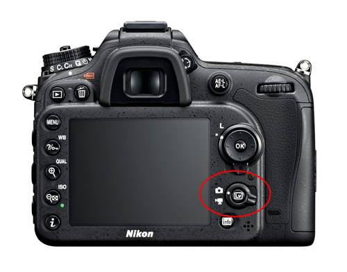

Сам отвечу, возможно, пригодится кому-нибудь.
Заметил, что переключатель LiveView стоял в положении "Видео". Вернул его в "Фото" - и всё вернулось в норму.
