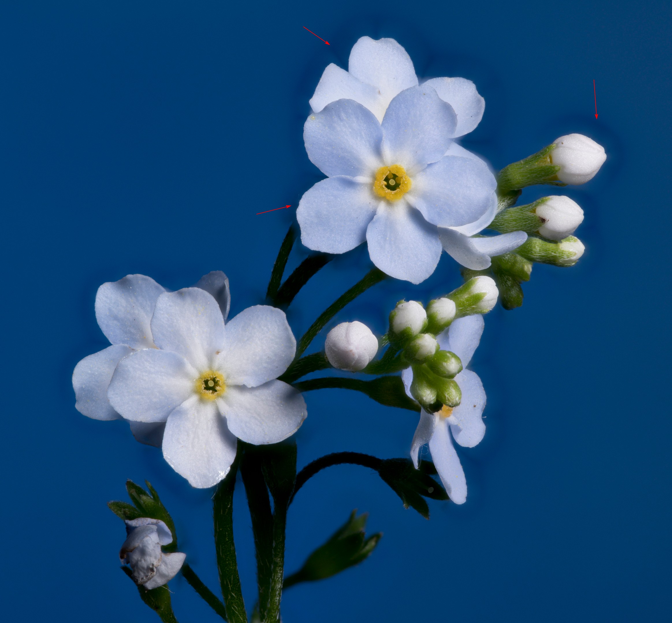

Метод C приводит к вариациям яркости фона, повторяющими форму. Отчего они возникают? Как убрать?
Метод B ими не страдает, но у него другие проблемы, так что приходится выбирать именно метод C.
Освещение было стабильное, снимки в RAW.
(474.91 KiB) Not downloaded yet
Posts: 1857
Re: "Призраки" на фоне в методе C
Подобные проблемы, по сути, являются следами от расфокусированного цветка, и при использовании метода С решением для этого является ретушь. И действительно, метод В может не производить такого эффекта.
