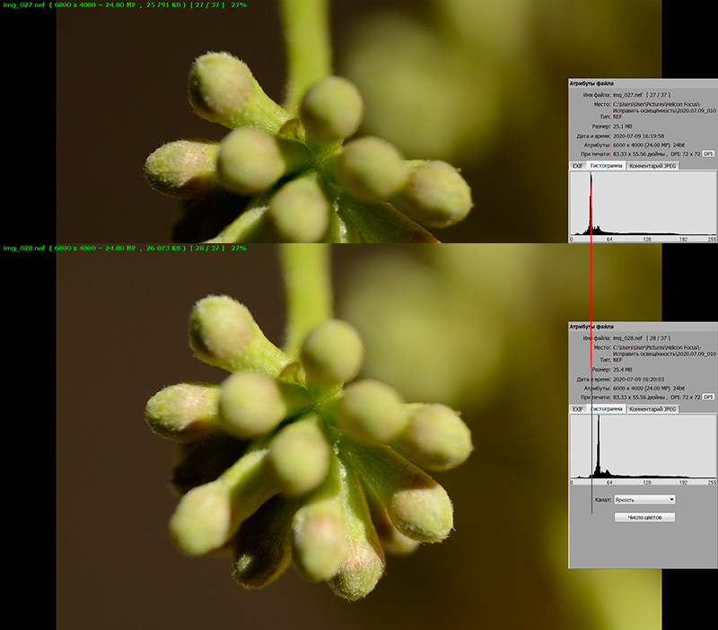

Post by vkams »
Вот пример, чтобы всем было легко увидеть: 2 соседних кадра, тонкая вертикальная красная линия проходит через вершину гистограммы первого кадра. Бывают и бОльшие скачки освещённости, к сожалению.
Re: Exposure alignment
Спасибо, посмотрели Ваш стек, вроде бы не выявили значительной проблемы - яркость немного меняется, но программа это нормально компенсирует. Что касается примера с гистограммой, пик гистограммы - это фон, нам он не важен. Если фон и объект неравномерно освещаются (такое бывает со вспышками или несколькими истониками света), то мы советуем использовать функцию Настройки зоны ручной фокусировки (меню->Правка->Настройки->Автонастройка), чтобы фокус и яркость считались по ключевому объекту, а не по фону.
Post by vkams »
Спасибо за совет насчёт настройки!
Как же относиться к предупреждениям "Яркость изображений отличается на n%. Вы можете получить лучший результат, используя ручные настройки экспозиции..."? Кстати, я включил функцию Настройки зоны ручной фокусировки; если до неё отличие в яркости было на 20%, то после - на 31%". Видимо, совсем убитый стек (естественное освещение)... Или 20-30% мало влияют?
